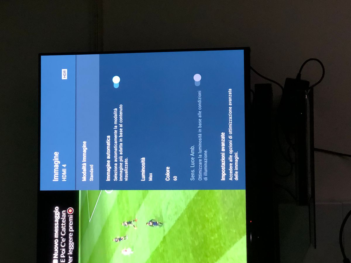

@LUCABG ha scritto:Ciao ecco le foto del dettaglio qui di seguito . Premetto che ho provato già altri cavi HDMI e anche un altro decoder di Sky Q, ma non migliora il segnale .
Scusa se insisto ma sono cavi ad alta velocità? Come credo saprai x l'HLG di sky ci vogliono cavi ad alta velocità per coprire l'intero spazio colore.

Hai provato a modificare l'estensione colore?
Inoltre, so che non si dovrebbe fare in hdr, ma hai provato ad abbassare la luminosità?.

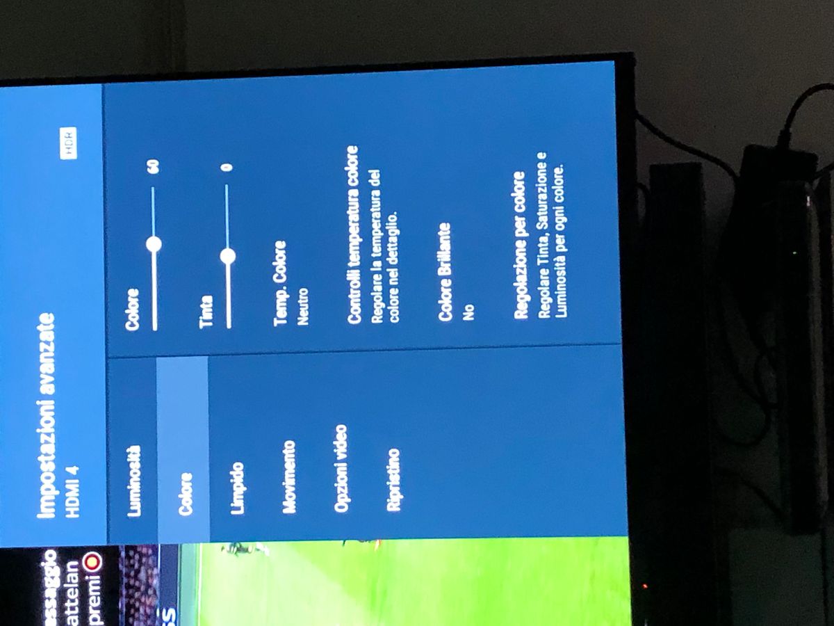

Sono 20 giorni che provo ogni cosa , mi manca solo di smontar il TV. Modificando l’estensione colore , ottengo sempre e solo facce dei giocatori inguardabili e rossicce , come fossero lampadati. Abbassando la luminosità , il rossore delle facce non va via. Allegherei foto dell immagine di una partita ma non riesco a farlo

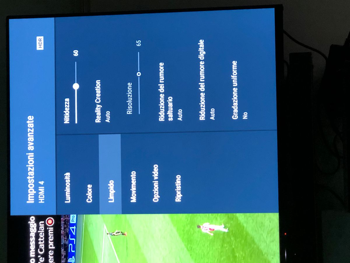

Prima cosa: non capisco se quei setting li stai utilizzando su una trasmissione in 4K o meno. Nel secondo caso sarebbero del tutto sballati (perchè stai forzando HLG invece che tenere hdr su auto)
Seconda cosa: i tuoi problemi sono i colori irrealistici ma usi modalità standard e colore neutro che non sono sul riferimento ma molto più freddi
Terza cosa: quando verifichi delle impostazioni di base come il colore luminosità contrasto è consigliabile eliminare tutte le elaborazioni elettroniche dell'immagine (tu hai attivo quasi tutto da realisty creation a riduzione rumore ecc.)
ultimo consiglio per verificare dove si debba agire: imposta il decoder per uscire in hd e verifica la qualità rispetto a quando esce in 4k

1) io parlo solo ed esclusivamente dei canali Sky HD e non 4k ;è stata l’assistenza Sky Q che mi ha detto di abilitare sempre l’HLG nel ingresso della sorgente del decoder Sky Q.
2)cosa vuol dire che modalità standard e colore neutro non sono sul riferimento ma molto più freddi ?
3) l’assistenza telefonica sony mi ha detto di abilitare sempre il “reality “ e disattivare il motionflow, ma se lo disattivo le
immaginj di film e partite vanno tutte a scatti .
4) ho provato a impostare l’uscita dal decoder in HD e non 4k ma non cambia nulla.
aggiungo che se passo da HLG a Auto , viene corretto il colore dei visi dei giocatori , ma la qualità di immagine perde molto.

Il motionflow devi purtroppo attivarlo altrimenti hai visto cosa succede e non influisce sul colore.
Se in auto i colori vanno a posto occorre che definisci cosa significa "la qualità dell'immagine perde molto"!
Magari puoi postare altre foto magari nel verso giusto.
