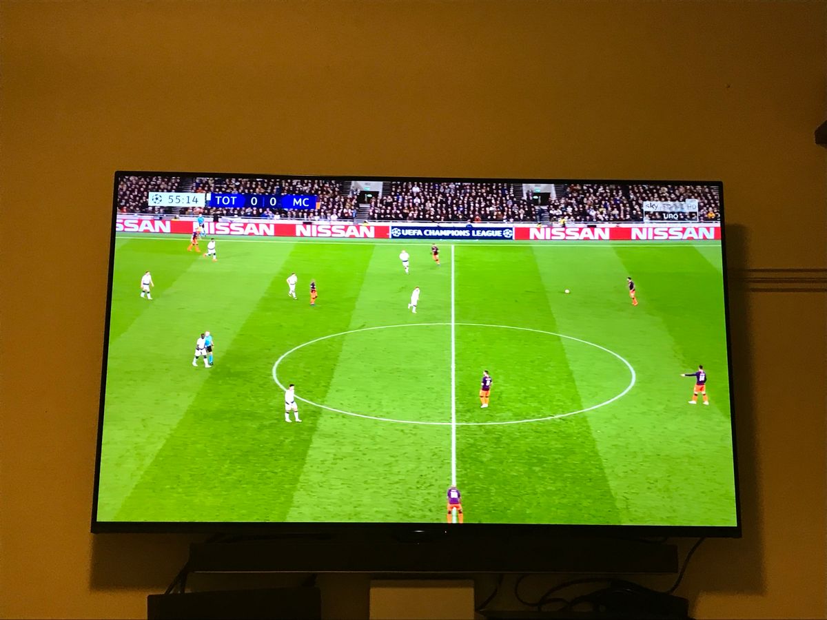

Ciao io lo vedo da 2 metri esatti, è stato qui il tecnico specializzato Sky Q e dice che ha riscontrati più volte tv Sony con problemi di immagine in caso di Sky Q, ma dice anche che il segnale della parabola è perfetto. Allora è venuto a domicilio un tecnico Sony di Bergamo e dice che devo “giocare” con le impostazioni finché non mi piace l’immagine. L’ultima alternativa è portarlo a MediaWorld dove l’ho comprato e farlo provare con loro sorgenti. Allego foto , ditemi voi se questo é HD..

Marino.Manolo
Cavo?

Esploratore
Ho provato sia col cavo di SKY in dotazione con il Q (consigliato )che con Hama dorato . Nessuna soluzione . Su Digitec.ch ho trovato un articolo di un certo Luca Fontana che ha recensito l’AF9 con tanto di video durante una partita di calcio : ha lo stesso mio problema , cinema bellissimo ma pessima qualità nel calcio , giocatori non riconoscibili e erba fluorescente . A questo punto credo che il mio TV sia poco “compatibile” con il nuovo Sky..🤷🏻‍♂️

Marino.Manolo
Credo che il tuo TV sarà peggiore solo del nuovo modello sempre di Sony, il vero problema è nella qualità di certi contenuti di Sky purtroppo e non sei il primo a notarlo. Scrivere che non è compatibile col nuovo Sky non sarebbe corretto se consideri che stai affermando che il Cinema è bellissimo quindi è ciò che invia Sky per il calcio che non lo è. Poi di impostazioni per la regolazione delle immagini e del moto ce ne sono tante nel TV e se l'immagine non soddisfa ci sarebbe da metterci mano ma avendo voglia di provare un po' di combinazioni tra quelle possibili attraverso tutti i parametri che possono essere modificati.

Flamerone
Ma con il DTT le partite come sono? La butto li...hai forse la luce oled troppo alta???
Potresti abbassarla un po per vedere il risultato.
Ma poi come è impostato lo sky Q? Hai l'HDR acceso?
