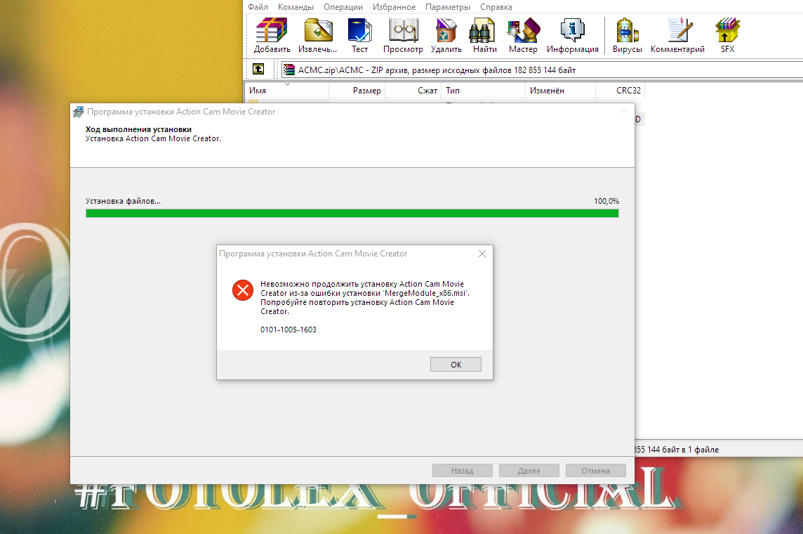

Скачала на офиц.сайте прогу, установить не получается.
Выдавал сначала ошибку
1002-1104-4038
а потом ошибку
0101-1005-1603
Кто сталкивался? помогайте пожалуйста.

Да,первым делом на смартфон установила. но монтировать с компа удобнее, вот я и кочевряжусь.
profile.country.RU.title
ulia.pol
Исследователь
Решила я потыкать в программу,как советовали еще в 2016году другим людям,столкнувшимимся с той же проблемой. Нажала ПКМ-запуск программы от админа и пошла диагностировать программу. После мне выдало окно,что совместимо только с 7 виндой 64-рязряда и выше..ушла проверять,у меня все ок, 64-разрядная система, 10 винда...в чем проблема,не пойму. Но,теперь и установщик не запускается...уфф

Imaging Edge так то и для ПК есть, не только для смартфонов. Думал он каким то боком мешает.. А может без него чего то тогда не хватает?
Из любопытства сейчас попробовал установить Action cam movie creator. Windows 10 x64, Imaging Edge уже был установлен. Проблем при установке не возникло.
Мой порядок: Скачал архив по оф. ссылке на рабочий стол; распаковал лежащий в нем файл ACMC.exe также на рабочий стол, после чего двойной клик и протыкал далее и "принимаю". Режим совместимости не потребовался.

Добрый день! Данная программа совместима с операционной системой Windiws 7. Если у Вас установлена более новая версия ОС, то необходимо запускать программу в режиме совместимости Windows 7.
