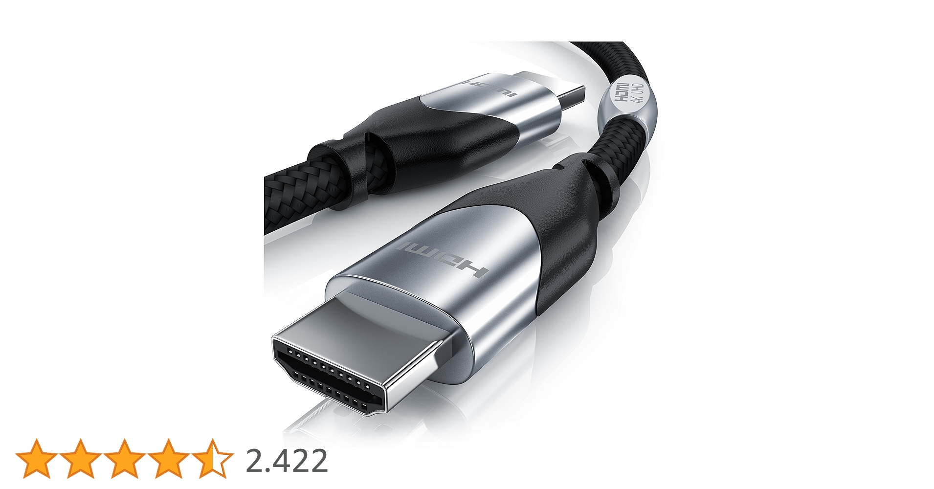

Hallo Michael,
ein qualitativ hochwertiges und gut geschirmtes Kabel sollte ausreichen - z.B.:
https://www.amazon.de/dp/B07899CWWB

Das neue kabel wurde bestellt und siehe da es geht auch nicht...dann können wir jetzt schon mal ausschließen das es nicht am kabel liegt..
Wenn sonst keine Vorschläge kommen dann tausche ich nun die soundbar und danach geht der tv zurück.
