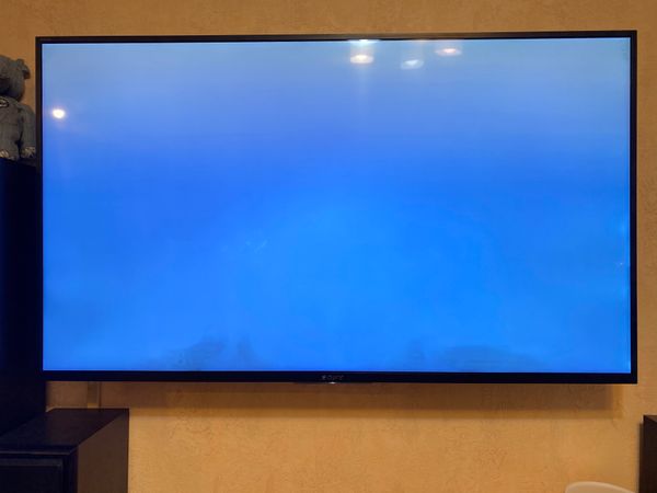

Будто пыль внизу экрана . Помогите раз обратятся
profile.country.RU.title
SonyKD-49XE7096
Исследователь
Внизу экрана будто под пленкой пыль. Заметно сильно на светлых фонах . Увеличивается со временем . Находятся данные пятна прчм под местами где должны быть прикручены стационарные ножки , но так как ты висит на стене , нет ножек . Как избавиться от этой пыли или может это не пыль ?
1 ОТВЕТ 1
magvld
Специалист
Вы правы, пыль. Матрица в сборе не герметична, в местах повышенного нагрева и наличия напряжения может притягивать внутрь частички пыли. В местах где пятна, скорее всего на плате адаптера между стеклом и ТСОN греются элементы. Также возможно обилие пластика/синтетики вокруг ТВ, какое-то устройство внизу с мощным охлаждающим  вентилятором...
Убрать можно но это очень копотливая операция с полным разбором матрицы, делается в "чистых" от пыли помещениях. Дома лучше не делать, т.к скорее всего разнесете пыть по всей поверхности экрана, и если не квалифицированы, то повредите матрицу или шлейфы без возможности восстановления.
