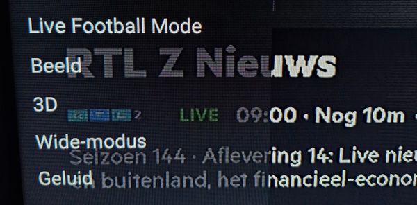

Ter illustratie nog even... links de (normaal scherpe) letters van het tv menu, daarachter en rechts zie je tegelijk de rafelige letters van het kpn menu (door de lage resolutie waar alles steeds naar terug springt).
