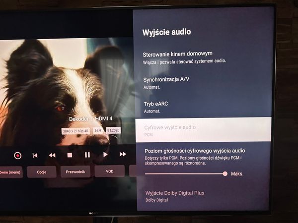

Tak wyglądają moje ustawienia w TV
Ewidentnie cos jest nie tak. Ta listwa gra naprawdę dobrze.
Jaki model TV?
Spróbuj inny kabel HDMI jeszcze tak dla pewności
Nie wiem czy jeszcze temat jest aktualny, ale sprawdź parametr - Format sygnału HDMI (standardowy/ulepszony) do którego podłączony jest soundbar.
