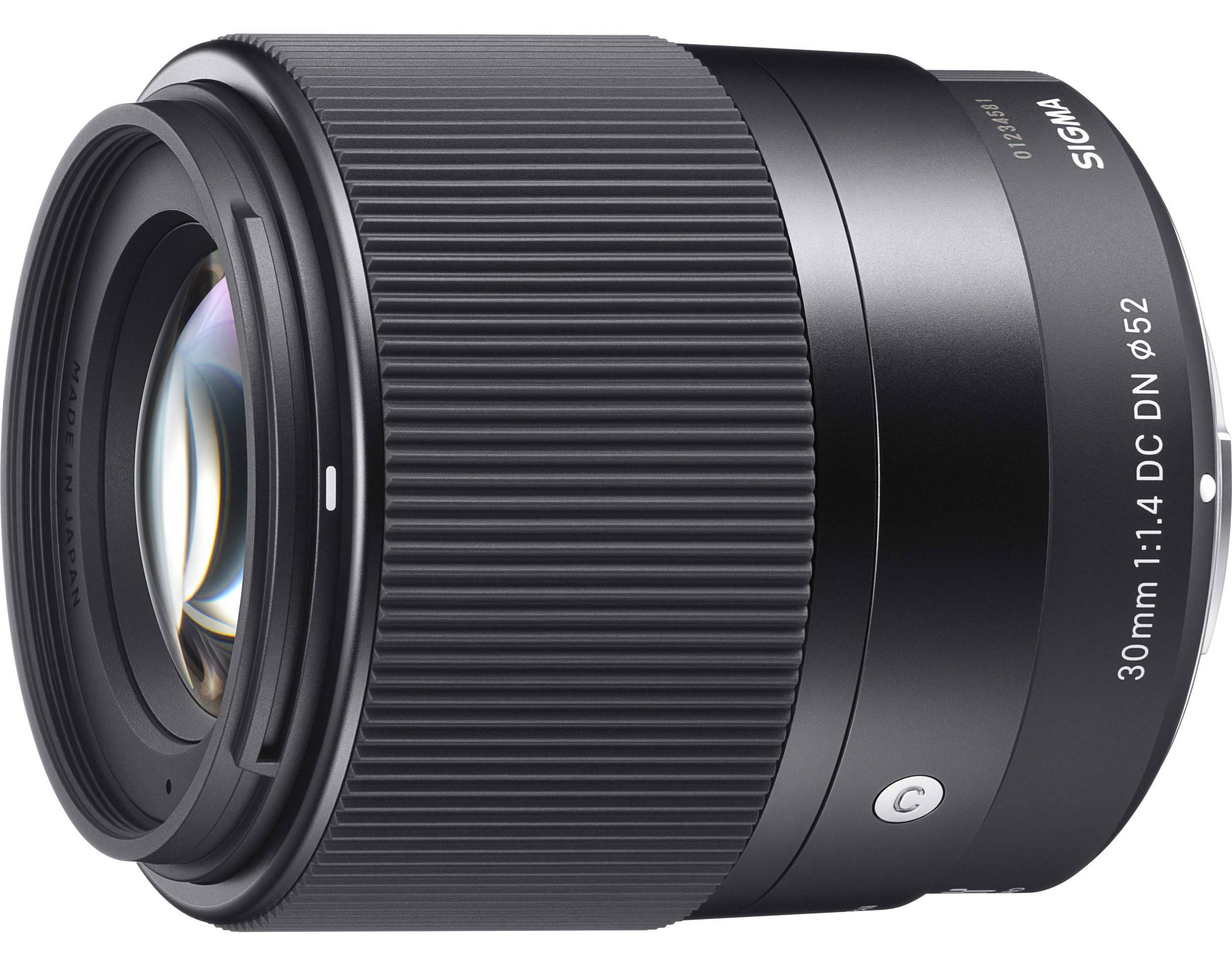

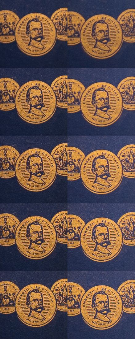

Scherptecrops
De foto’s zijn geven het centrum (linker foto) en daarnaast de scherpste onderhoek weer. Onder elkaar vind je crops genomen op F1.4, F2, F2.8, F4, F5.6 en F8.
We kunnen zeer kort zijn: ongeacht het diafragma, deze lens levert scherpe beelden af op alle diafragmawaarden, in het centrum en in de (verre) hoeken! Prijs/kwaliteit/diafragma in combinatie met de A6500 (met sensorstabilisatie): ver boven zijn alternatieven! Bijzonder goede optische prestaties, ongeacht zijn (lage) prijs!
