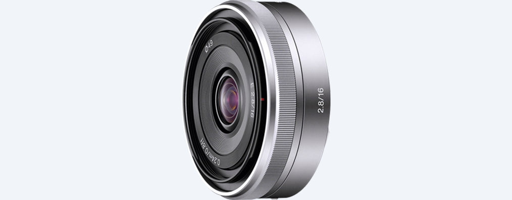

Vatting: E-mount
Formaat: APS-C
Brandpuntsafstand: 16mm
Diafragma: F2.8
Kleinste diafragma: F22
Diafragmabladen: 7 (afgerond)
Focus intern: JA
Stabilisatie (OSS): NEE
Weersbestendig: NEE
Kortste scherpstelafstand: 0,24m
Filtermaat: 49mm
Maximale vergroting: 1:12.8 (0.078x)
Lengte (zonder zonnekap): ± 2,2cm
Gewicht (lens): 66g
Bijzonderheden: komt zonder zonnekap maar de zonnekap van de 18-55mm F3.5-5.6 lens past op deze lens. Voor deze lens bestaan 2 voorzetadapters: een breedhoek-adapter (VCL-ECU1 en VCL-ECU2: €160) die deze lens omvormt tot een 12mm lens en een fisheye-adapter (VCL-ECF1 en VCF-ECF2: €180) van 10mm.
Link naar Sony pagina: http://www.sony.be/nl/electronics/cameralenzen/sel16f28
Adviesprijs (Sony-website): 280 euro
Sterke punten
-Goedkope en zeer compacte breedhoeklens op APS-C camera’s.
-Scherp in het centrum, vooral vanaf F4 maar goed te gebruiken op F2.8.
-Uitbreidbaar met adapters (zie hierboven bij bijzonderheden).
-Situaties met weinig licht (binnenhuis).
-Interne scherpstelling zorgt ervoor dat de lens even groot blijft tijdens het scherpstellen.
Minder sterke punten
-Niet zo scherpe lens in de hoeken.
-Vervorming duidelijk aanwezig maar wel corrigeerbaar.
Korte bespreking
De bouwkwaliteit is zeer goed dankzij de gebruikte materialen (metaal) en de interne scherpstelling waardoor de lens altijd even groot blijft.
De optische kwaliteit van deze lens zijn goed voor zijn prijs, maar zeker geen toplens. Deze lens is vooral interessant omwille van de zeer compacte afmetingen. Het combineren van deze pancake lens met de optionele fisheye-adapter is wel de moeite waard als je een goedkope fisheye-oplossing zoekt met autofocus.
De lens stelt snel scherp: gezien de kleine lenselementen (en het lage gewicht) is dat niet verwonderlijk. Wel dient opgemerkt te worden dat deze lens niet compatibel is met fase-detectie-AF. Dit wil zeggen dat je niet kan beschikken over hybride-scherpstelling wat van nut is voor sneller AF. Maar zelfs met het ontbreken van fase-detectie ondersteuning is deze lens snel.
Voor wie is deze lens? Dat is een moeilijke vraag. Dit was een van de allereerste lenzen voor het Sony E-mount systeem en nog steeds een van de allercompactste Sonylenzen. Deze lens werd gebundeld met de NEX5, maar is verder niet zo populair. Ben je een fervent landschap- of architectuur/interieurfotograaf, dan kies je best voor de Sony 10-18mm F4 OSS lens. Deze lens is wel interessant om te combineren met de VCL-ECF1 of 2 fisheye adapter al dan niet voor gebruik voor video. Je kan op een goedkope manier je 16mm een beter bestaan geven, mét AF ondersteuning!
Scherptecrops
De foto’s zijn geven het centrum (linker foto) en daarnaast de scherpste onderhoek weer. Onder elkaar vind je crops genomen op F2.8, F4, F5.6 en F8.
De scherpte in het centrum is zeer goed over het hele diafragmabereik, vooral vanaf F4. De hoekscherpte toont een heel ander verhaal: geen enkel diafragma geeft werkelijk scherpe resultaten, hoewel ik zelf vanaf F4 de resultaten bruikbaar vind. Dat betekent echter niet dat ik F2.8 geheel zou mijden als het noodzakelijk zou zijn (in donkere omstandigheden).
