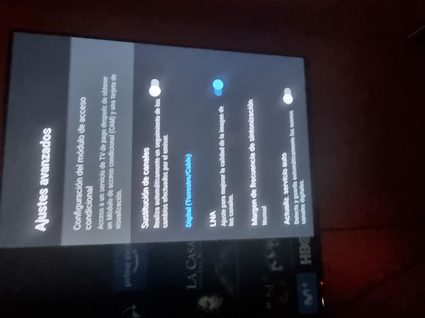

JUAELLE
Contributor
 a ver eso mismo me paso a mi ponlo tal como está en la foto entra en ajustes ver televisión luego en canales configuración canales das ok y donde pone ajustes avanzados das ok y te saldrá el menú como en la foto conforme esta en la foto a mi me funciona bien y otra cosa que se os puede pasar por alto es que cuando se buscan los canales de tv como me pasa a mi aquí en Murcia cuando hago la búsqueda de canales de mi zona me coge también los de otras demarcaciones que no son para mi zona estos canales aparecen a partir del canal 400 del tv hacer la prueba también puedes hacer otra cosa cuando busques los canales de tu en automático en lugar de organizarlos con el tv conforme se te han sintonizado en el tv exporta los canales tal cual a un usb y en el PC pones el editor de canales de Sony cuando lo tengas el usb al PC abres el editor de canales y los organizas a tu gusto guardas los cambios y el usb lo vuelves al tv y importas los canales al tv y listo
