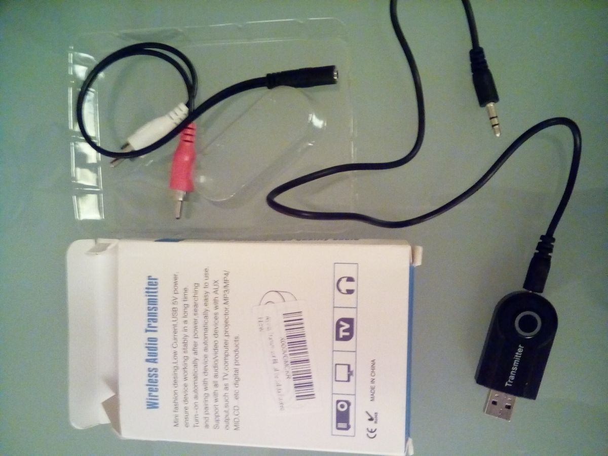

Podría ayudarme alguien con este problema? No consigo vincular los auriculares con una Smart tv LG y compré un transmisor bluetooth de conexión USB y aunque dicen que es fácil que se vinculen no lo consigo. Pienso que pueden ser incompatibles, el transmisor bluetooth tiene versión 4.2
No tengo problemas al conectar con la tablet o con el móvil, va perfectamente.
Se os ocurre alguna solución? Gracias ☺️💁

Es que el audio lo tendrías que sacar vía minijack, no por usb. Puedes
poner una foto o el modelo del transmisor usb Bluetooth?

Sí, el sonido sale vía minijack, el usb solo es la fuente de alimentación.
Debería funcionar, te has asegurado de que lo pones en modo búsqueda correctamente?

Creo que lo he hecho bien aunque tengo duda. Lo tengo que conectar a la salida del auricular, verdad? 🤭

Si has conectado el receptor, por USB al televisor para obtener alimentación, y la conexión jack 3.5 a la salida de auriculares del mismo para obtener el audio , y aun así no vinculan el receptor bluetooth con los auriculares, verifica que el receptor, al margen de que sea Bluetooth 4.2 , tenga los perfiles adecuados para vincular con
los auriculares.
Me explico, estos auriculares vinculan el audio avanzado por perfil A2DP , y si el receptor de Bluetooth carece de el no vincularan.

Te hice caso y pedí dos conectores bluetooth con a2dp y ninguno me vincula con los auriculares inalámbricos.
Se te ocurre alguna otra solución?

Estos auriculares se conectan por Bluetooth si tu TV soporta uno de estos perfiles:
https://helpguide.sony.net/mdr/wh1000xm3/v1/es/contents/TP0001703567.html?search=perfil
¿Tu TV tiene Bluetooth?

Si la tele si tiene bluetooth pero no se detectan, no sé porqué no llegan a vincularse.
Pensé que era por la versión del bluetooth e hice prueba con unos adaptadores de bluetooth pero tampoco lo consigo.
Hay algo que creo que se me escapa.
