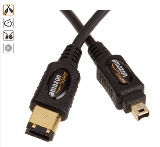

Bonjour je suppose que sur votre MAC vous ne disposez pas de prise FireWire (DV) donc une des solutions est un convertisseur du type ci-dessous . Vous pouvez les trouver sur Amazon dans la rubrique High Tech en tapant convertisseur vidéo un prix moyen entre 20 et 30€ est raisonnable . Entre 10 et 20€ je crains qu'ils ne restituent une image de piètre qualité. De toute façon pour la vidéo toujours utiliser la prise Y/C (S-Vidéo)

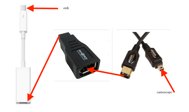

Pour récupérer vos vidéos vous devez passer par la prise DV (ilink) de vôtre camescope mais il vous faudra des adaptateurs pour vôtre MAC
Voici un exemple de raccordement Vous pouvez trouver ces câbles sur Amazon
Mais il n'est pas sur que vôtre camescope soit reconnu avec la dernière version d'OS
Vous pouvez passer par IMOVIE pour vos importations

C'est normal si vous avez essayez de raccorder avec le chargeur
Il ne sera reconnu suivant les raccordements qui vous sont préconnisés
1) adaptateur thunderbolt/firewire 400
2)firewire 400/800
3)câble ieee 4/6 pins
