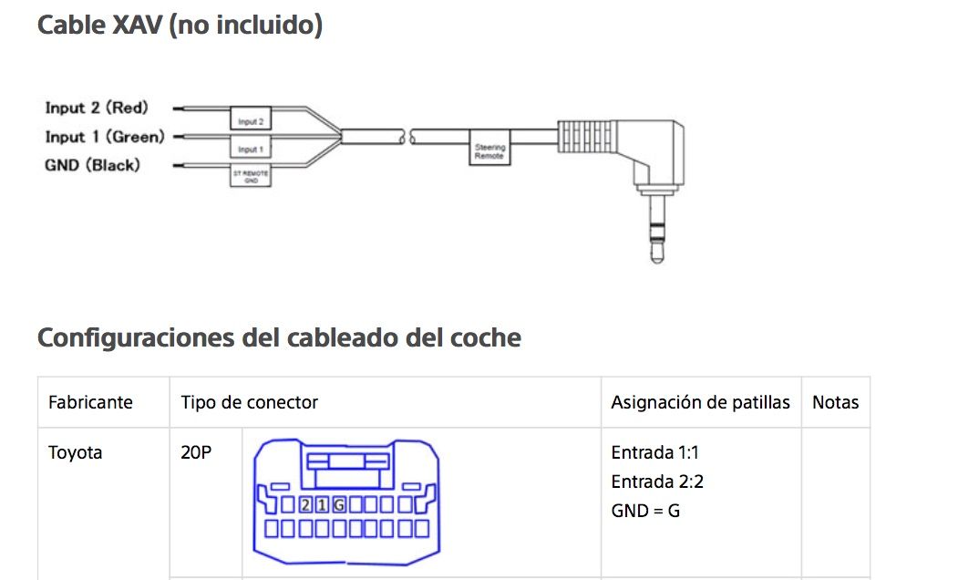

Compre este equipo para el coche y la instalación fué fácil con los cables adecuados. El problema viene con los mandos del volante. Le puse el cable y lo conecte según indica Sony.
Configuro los mandos del coche y funcionan perfectamente, pero cuando apago el coche y lo vuelvo a encender solo funcionan el de bajar volumen y el voz. Los demás no responden. Revise otra vez los cables y estan bien conectados. ¿Que puede pasar?

Hola, he comprobado los cables y están bien. Conectado según el esquema del manual de instrucciones (que es el mismo que me dejaste). La radio se apaga con los accesorios y guarda los ajustes.

La radio guarda los ajustes de control de volante. Arranco el coche y todo va bien, pero al rato solo me va el de bajar volumen y el de control de voz de Siri. He probado a desconectar el cable verde que va al freno de mano y ponerlo a tierra, pero nada. Pensé que podría ser cuando se bloquean las puertas automáticamente... tampoco es eso. Tarda como 3 minutos funcionando y luego deja de funcionar. Cuando cojo otro día esl coche lo mismo, funciona todo y al rato se quita.
Me está volviendo loco de donde puede venir la orden de desconectarlos, y es que son solo algunos, no todos.

He conseguido saber que pasa. Los mandos dejan de funcionar cuando enciendo las luces del coche. Así que el esquema de conexión del cable que viene para coches japoneses para el mío no vale, Algún cable está mal conectado.
A ver si trasteo un poco con el multímetro y los pongo bien.

Pues puede ser, aunque es muy extraño, mira el pin 6 del conector A que por regla general suele ser el de la iluminación, compruébalo con el multímetro y si es lo desconectas a ver si hay suerte.
