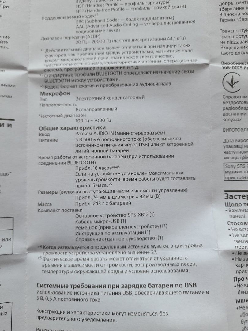

Купил Sony SRS-XB12, играет 2.5 часа вместо заявленных 5 на максимальном уровне громкости (тест проводил в домашних условиях). Отправил на экспертизу, после экспертизы мне выдали справку о ее неработоспособности и замене, либо возврате денежных средств. Прочитав тему в сообществе про колонку Sony SRS-XB12 сделал вывод, что многие пользователи столкнулись с этой проблемой (отдавайте на экспертизу и забирайте свои деньги).
Вопрос, почему такая фирма с большим именем, как Sony выпустила в оборот девайсы не соответствующие своим характеристикам по времени воспроизведения на максимальной громкости ?

Перед запуском продукции происходит сертификация, где характеристики проверяются и при соответствии заявленным параметрам сертифицируются.
Кроме того, учитываете, что реальный срок работы аккумулятора зависит от а) изношенности, б) условий эксплуатации, б) нагрузке.
2,5 часа в Вашем случае - действительно большая разница против 5, но тому может быть много причин (см. выше). Если есть уверенность, что при эксплуатации соблюдались все требования, заявленные производитель, обращайтесь в сервисный центр для ремонта или возврата. Это формальная процедура, а что касается соблюдения законов Сони в большинстве своём идут даже на встречу покупателю.

Я бы в данном случае речь о целой партии колонок, которые играют меньше заявленного, не вёл бы. Эти колонки давно и весьма активно продаются, и жалоб на такие симптомы поступает относительно немного. Так что я бы вёл речь о единичных случаях по сравнению со всей массой устройств в эксплуатации.
А там где поступают, как в вашем случае, авторизованные сервисные центры могут продиагностировать заявленные симптомы, и если неисправность есть, то выполнить действия по её устранению. В вашем случае - путём выдачи справки на замену. Значит, неисправность вашего устройства была подтверждена и компания выполнила свои гарантийные обязательства.
Важно всё же и правильно заряжать устройство:
1) В инструкции написано, что устройство следует заряжать источником питания USB 5 Вольт и током 0,5А (500 мА). Такой ток выдаёт обычный USB порт компьютера. Также можно заряжать и сетевыми USB-зарядками и большей мощности (например, 1А, 1,5А и более). Но следует учитывать, что часто мощные зарядки имеют большой порог отсечки заряда. Т.е. могут прекращать подачу питания если ток зарядки устройства снижается ниже определённого уровня - а это значит, что они просто могут не зарядить колонку до конца. И при этом время работы будет меньше. Так что если ваша разряженная колонка заряжается быстрее, чем за 4,5 часа, то значит она зарядилась не полностью.
2) Также не забываем о народном способе "раскачки батареи" - полную ёмкость батарея получает после 2-3 полных разрядов - зарядок.
