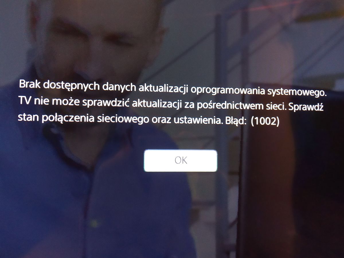

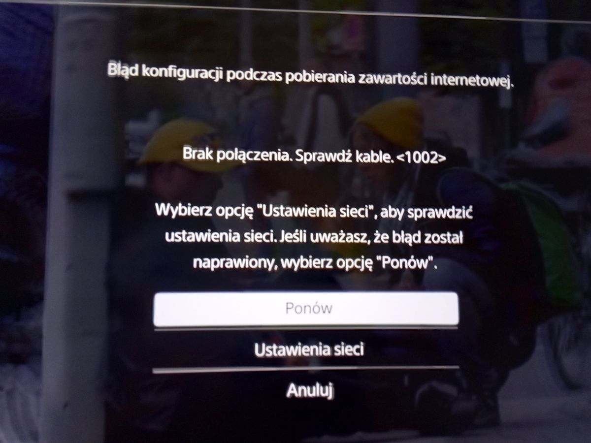

  • Witam. Proszę o rozwiązanie problemów. Po zaktualizowaniu nowej sieci internetowej wyskakuje "błąd konfiguracji sieci podczas pobierania zawartości internetowej". Nowa konfiguracja (krok po kroku który się wyświetla) był zrobiony i nic to nie dało. Zniknęły również aplikacje z zakładki "wszystkie aplikacje". Nie można zrobić aktualizacji oprogramowania. W ustawieniach wyświetla się prawidłowo podłączony internet z pełną mocą.
Dodaje zdjęcia (wszystkie kroki ze zdjęć-konfiguracja została wykonana)

Witam,
Jeśli TV jest połączony z routerem co widać na zdjęciu, problem może leżeć po stronie routera.
Upewnij się, że to nie router blokuje dostęp TV do internetu. Aby to sprawdzić możesz spróbować udostępnić hotspot ze smartfona i połączyć się z nim z TV.

Dziękuję za radę, niestety nic to nie dało i nic się nie zmienia. Załączam zdjęcia

Aktualizacji oprogramowania nie da się teraz zrobić, model to KDL-40WE660

Aktualizacji oprogramowania nie da się teraz zrobić (zdjęcie), model to bravia KDL-40WE660

Zacznij od linku poniżej - Twój TV to model po 2015 roku - są tam też rozwiązania wyniku diagnostyki:
https://www.sony.pl/electronics/support/televisions-projectors-lcd-tvs/kdl-40we660/articles/00184334
Jak dalej będzie problem zrób aktualizację TV z pendrive - opisane jako "Jeśli telewizor nie jest połączony z Internetem":
https://www.sony.pl/electronics/support/televisions-projectors-lcd-tvs/kdl-40we660/articles/00028577
Link do aktualizacji:
https://www.sony.pl/electronics/support/lcd-tvs-we61x_w61xe_we66x_w66xe-series/kdl-40we660/downloads...
